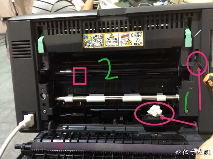

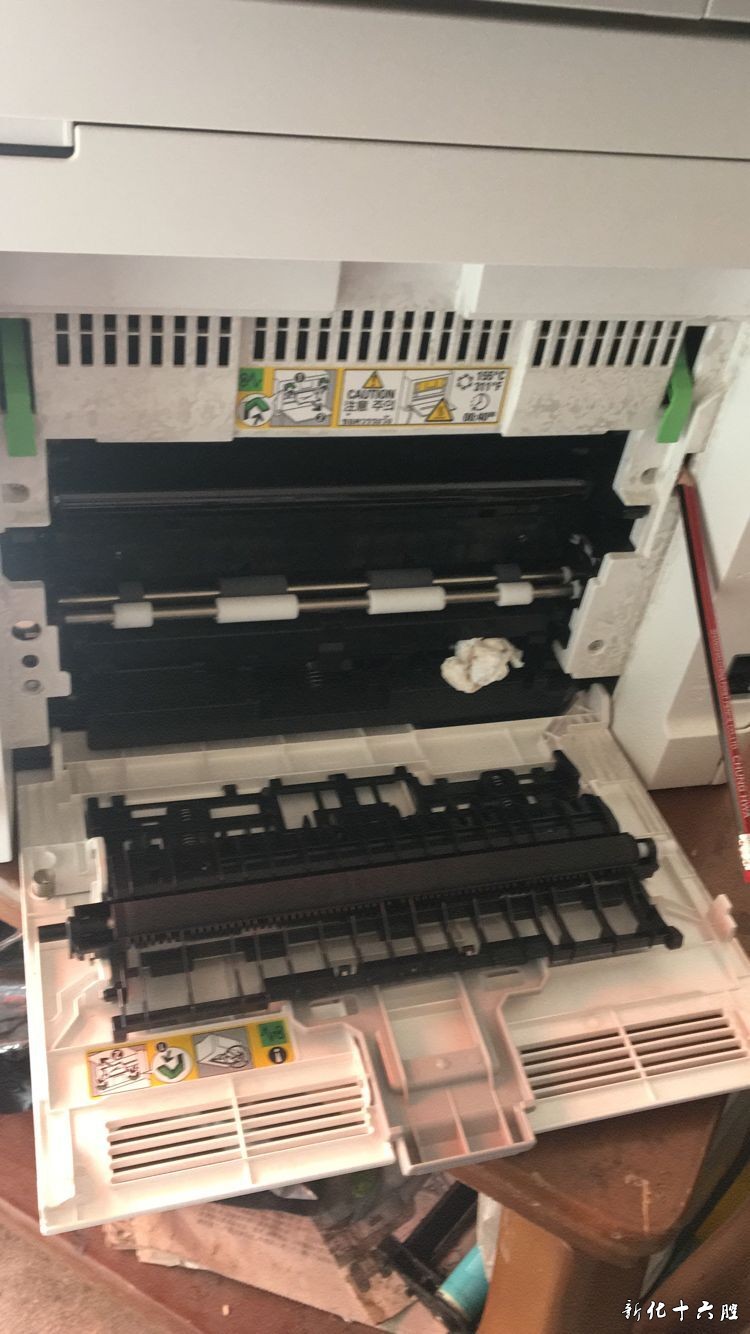

下面的是纸,作用是顶住进纸部件
右边螺丝刀,顶住后盖开关
图上是CM225fw的机器
开机后观察图片中所说的2的位置,机器运转一会后会有色块经过,仔细观察  经过4个色块,那些比较淡
我这里做的测试是黄色跟黑色有问题,所以要把黄色跟黑色加粉
机器安装上正常的粉盒!正常能出粉的粉盒!不是安装带载体的粉盒!然后操作加载体的步骤,黄色转20秒左右,黑色单独运转30秒!然后再开机看看(这里需要进入维修模式调整参数)
如果颜色还是差一些,可以再进行执行,然后再开机看看,我的机器就是按照这个方法弄好的。
