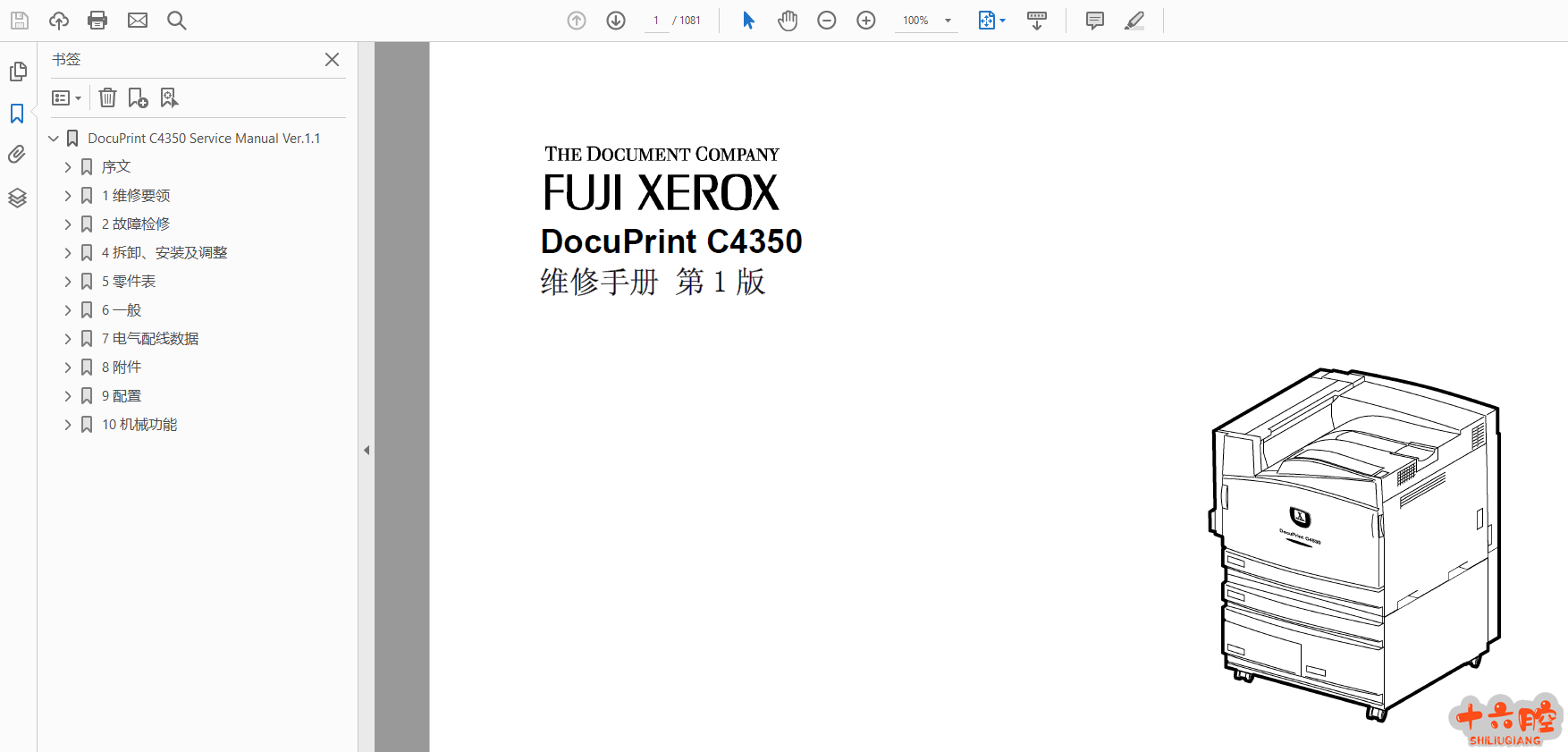

[施乐] 富士施乐DP C4350中文维修手册
发表于 2019-11-27 09:55:50 | 显示全部楼层 |阅读模式
富士施乐DP C4350 中文维修手册
维修访问步骤细节
1.3.1 最初的工作
1. 向操作员询问机器的状况。
· 最近的卡纸频率及位置
· 复本的画质
2. 记录复印码表。
3. 检查不良副本, 了解机器的状况。
4. 检查上一次访问时的复印样本和机器记录表。
1.3.2 检查故障再现性
1. 实施“第2 章 故障检修” 的第1 阶段故障检修, 检查故障状况。
2. 实施“第2 章 故障检修” 第2 阶段故障检修的相应项目。
3. 若无相应项目, 则参照“第9 章 BSD”, 实施故障检修。
1.3.3 检查副本画质
1. 进入DC612 (打印测试稿), 选择测试稿No2, 打印ROS Halftone。
· 检查各感光鼓的伤痕、IBT 的伤痕、Heat Roll 的伤痕。
· 检查副本画质(Y、M、C、K) 的色彩平衡、颜色偏差、浓度(颜色) 斑点、低浓度再现性不良等。
1.3.4 TRIM 维修
TRIM 维修在访问时执行,实施的主要目的是为了维持机器的性能。
1. 依照Trim 检查清单, 实施必要的Trim 项目。访问时必须实施的项目如下。
· 墨粉回收瓶的检查
2. 通过定期清洁/更换零件清单以及报告/清单(HFSI 记数器) , 检查需要定期清洁/更换零件(消耗品、零件)。必要时进行清洁。如果已经更换, 一定要在DC135 HFSI 画面内清除相应项目的计数器。
