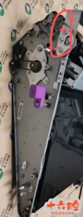

1.根据故障代码发现转印带移位,每次都是带子都是往机器外部移动。2.调整图1的位置以及清洁皮带定位传感器,故障代码依然报错。

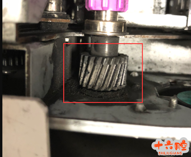

3.最后发现纸张转印组件里面齿轮打滑,已经磨损了,更换图2和图3对应的齿轮,故障现象排除。
