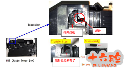

故障现象:
转印带组件引起的打印脏
解决方案:
故障原因是废粉集中在转印带刮板里无法排除,造成废粉刮不干净
1. 升级固件,建议即使机器无故障,也升级到最新固件
CP318:180418_dpcp315_stdap
CM318:180605_dpcm315_stdap
2. 按照以下图示,检查废粉盒内的顶针部分是否有断落(顶开IBT 刮板废粉通道),如有需要更换
3. 拆下转印带组件,拆下四个螺丝,拆下转印带刮板,清除积累的废粉,并检查废粉通道是否堵住

故障现象:
转印带组件引起的打印脏
解决方案:
