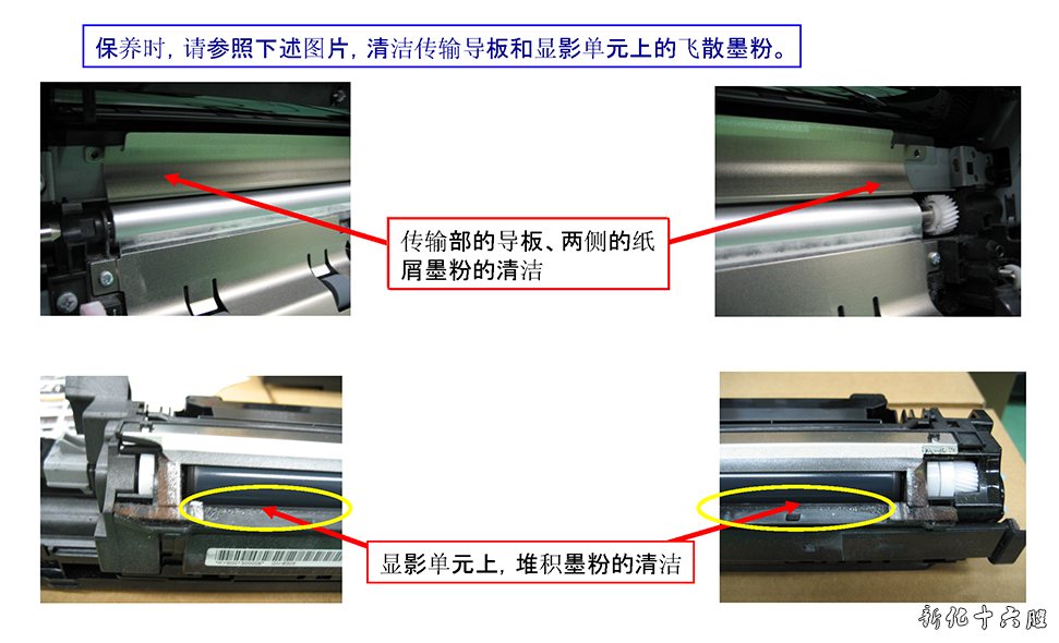

机器的冷却导管内的墨粉堆积的清洁和传输部导板背面的清洁
(墨粉如果堆积在导管内,那么风扇的导风能力将降低,这样墨粉的回收将不能充分,传输导板背面和表面的墨粉堆积将非常容易发生。)
<机器冷却导管和传输导板背面的清洁步骤>

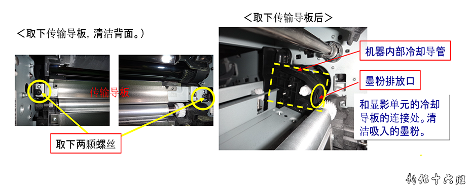

1.取出显影单元和感光鼓单元。
2.打开右侧传输部后,取下导板(前后侧各一颗螺丝),清洁导板背面。
*取下导板后,就能更容易看到机器内部墨粉排气口。

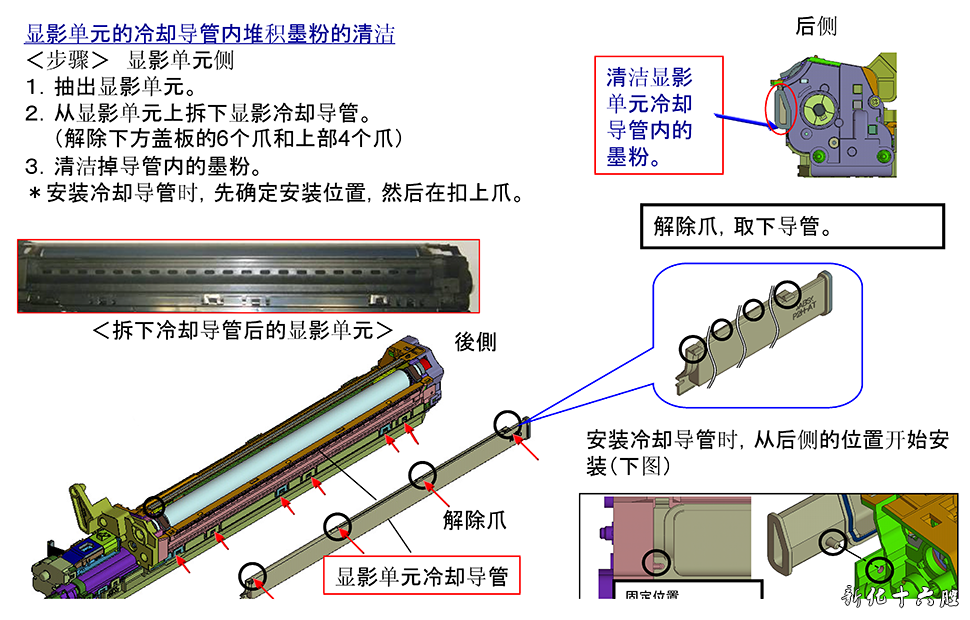

3.确认显影单元的冷却导管和相连接的机器内部墨粉排气口是否有墨粉堆积。
4.清洁从机器内部墨粉排气口到导管内堆积的墨粉。
