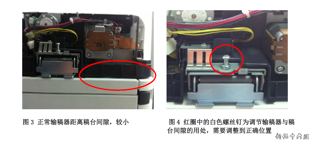

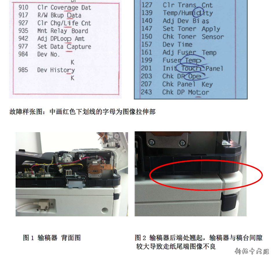

[故障现象]
FS-6025MFP 机器,打印以及稿台复印均正常。使用DP 复印图像局部拉伸。
[故障解决措施]
根据机器工作原理,判断为输稿器部走纸异常造成。
经过现场观察,故障机器输稿器与稿台的间隙类似图2 中所示,但不是很明显,需要在现场仔细观察,并用手按压输稿器来判断是否一端翘起感。需要在观察原稿走纸情况和反复调整输稿器螺丝钉来确定输稿器最终的合适高度
