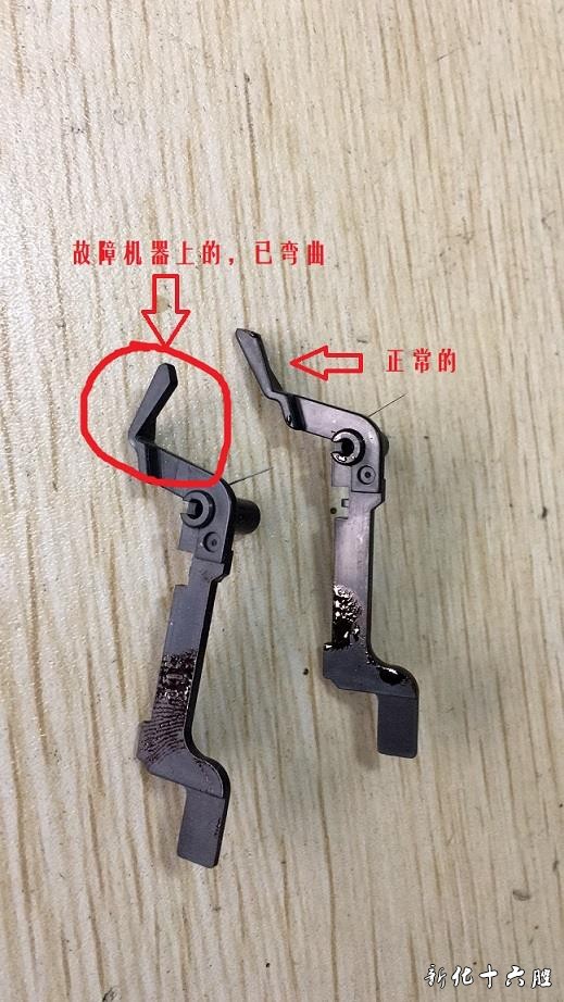

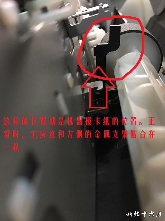

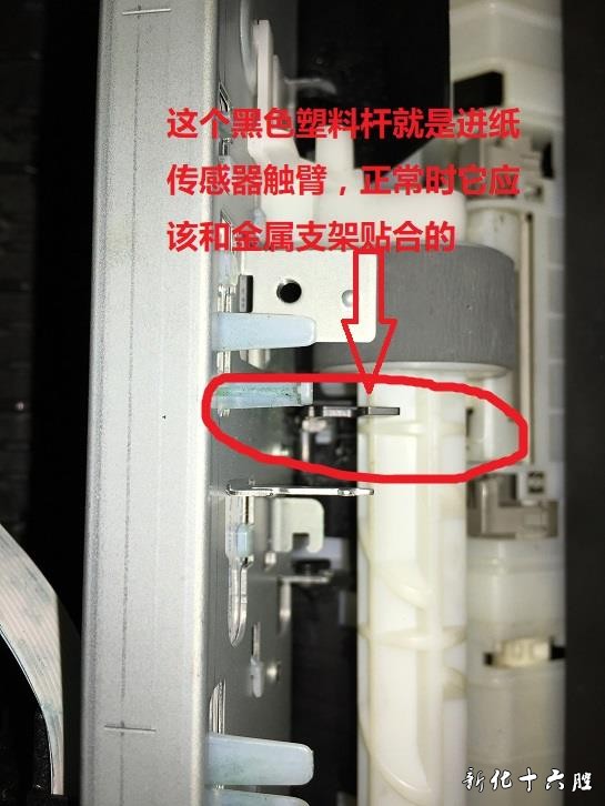

处理过程:
机器不管打印或者复印,只要出一张之后就报卡纸错。出来的第一张内容完整没有问题,应该是应该是纸张走完之后没有信号反馈!拆机发现进纸传感器触臂没有贴合在金属支架上。问题应该就在这里,继续拆解发现时触臂发生弯曲。更换就正常了。
