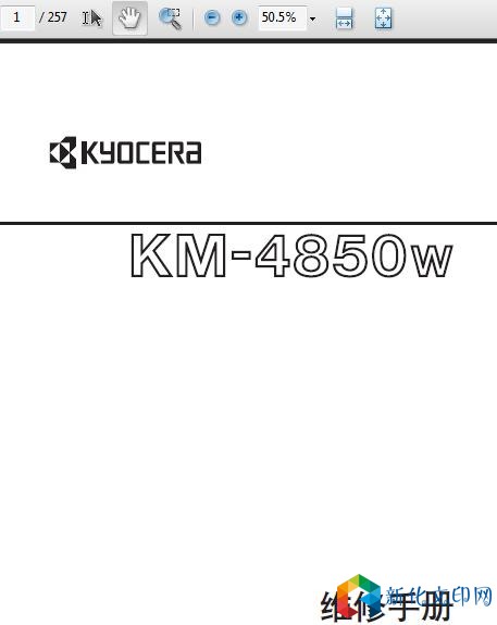

C0110 备份 RAM 错误
•备份区被改变。
C0210 MMI 通信错误
•经过 50 秒后,IPU PCB 和驱动主控板之间的初始通信仍未完成。
•数据发出后,重试 20 次仍然没有响应。
C0220 驱动通信错误
• 经过一定时间后,IPU PCB 和驱动主控板之间的初始通信仍未完成。
C0310 HDC 通信错误
• 数据发出后,重试 50 次仍然没有响应。
C0620 内存故障
• 内存插槽中未检测到 DIMM。
C0800 图像处理错误
• 图像处理 ASIC 状态无变化。
C0850 备份内存错误
•数据无法正常写入备份内存。
C1300 裁切电机错误
•打开电源开关或打开/关闭可拆卸装置、出纸盖板或下部右盖板后经过一定时间(900 ms),裁切装置未返回原位。
打开后再关闭可拆卸装置,执行保养项目
U020,对备份内存数据进行格式化。
对备份内存数据进行格式化后,如果显示“C011”,请更换驱动主控板。
更换驱动主控板或 IPU PCB,并检查其是否工作正常。
将 DIMM 重新安装到 IPU PCB 上的 CN7、CN8 和 CN9 中。(请务必首先将 DIMM 安装到 CN7 中。)
更换 IPU PCB,并检查其是否工作正常。
重新插入接插件。同时检查端子导线的连通性,如果不连通,请修复或更换裁切装置(参见 1-6-42 页)。
更换驱动主控板,并检查其是否工作正常。
备份内存数据出现故障。
驱动主控板不良。
驱动主控板或 IPU PCB不良。
驱动主控板或 IPU PCB不良。
驱动主控板或 IPU PCB不良。
DIMM 安装不正确。
IPU PCB 不良。
IPU PCB 不良。
IPU PCB 不良。
裁切电机接插件端子连接
松动或接触不良。
裁切电机不能正常工作。左、右裁切原位开关不良。
驱动主控板不良。
代码内容
备注
原因检查步骤/纠正措施
